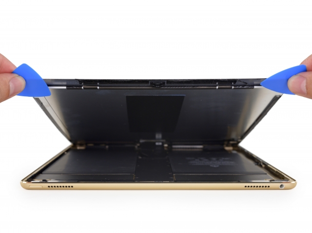

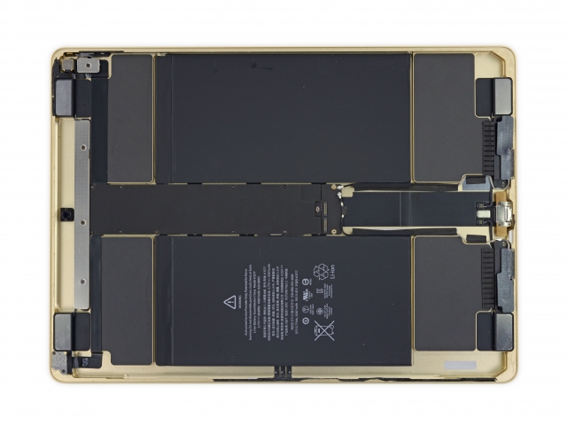

Il team di iFixit ha notato un diverso layout per la scheda logica, che comporta un cambiamento importante rispetto agli altri iPad:
Questo non è esattamente quello che siamo abituati a vedere su un tablet Apple. Con la scheda logica situata al centro dell’iPad, i cavi del display sono tutti collegati nel bel mezzo degli altri componenti, e questo non ci permette di mettere il display verso il basso mentre lavoriamo. Inoltre, dobbiamo sostenere manualmente il peso del display mentre svitiamo alcune viti sulle staffe che tengono fermi i cavi dello schermo. Non era mai successo sugli altri iPad. Inoltre, dobbiamo rimuovere la schermatura EMI prima di poter rimuovere la scheda logica.

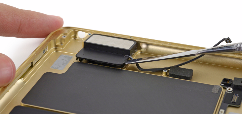

249225-640
iFixit nota anche che Apple, per inserire i quattro speaker stereo, ha riservato solo metà dello spazio alle celle della batteria. In pratica, per migliorare la qualità audio del tablet, Apple ha sacrificato la durata della batteria, che sarebbe potuta essere superiore alle 10 ore annunciate dall’azienda.
249226-640
Nel complesso, iFixit dà un voto di 3 su 10 alla riparabilità dell’iPad Pro. Nota positiva: la batteria è facile da rimuovere, visto che basta togliere le linguette adesive. La batteria non è quindi saldata alla scheda logica, rendendo la sostituzione molto più semplice. Lo Smart Connector è invece praticamente impossibile da sostituire, visto che incorpora alcuni componenti difficili da smontare. Il display LCD e il vetro del pannello frontale sono fusi l’uno con l’altro, e questo semplifica il procedimento di apertura dell’iPad Pro, ma rende più costoso sostituire lo schermo in caso di problemi o danni accidentali.
