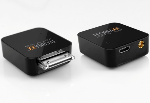

Sfilata la parte esterna della confezione, all’interno, collocato in un incavo della confezione, troviamo il piccolo accessorio ed ancora più sotto due antenne da usare in mobilità (una estensibile simile a quelle delle radioline portatili di una volta e l’altra fissa ricoperta in materiale plastico nero), un piccolissimo cavo mini USB/USB da utilizzare per ricaricare il dispositivo, un libretto contenente le istruzioni per l’installazione, la guida all’uso dell’app e soprattutto un piccolo convertitore che consente di connettere all’iDTV il normale cavo dell’antenna di casa.
L’installazione dell’accessorio è semplicissima: non occorre far altro che caricarlo, attaccare una delle antenne desiderate e quindi inserire il connettore dock nell’apposita presa presente nell’iDevice.

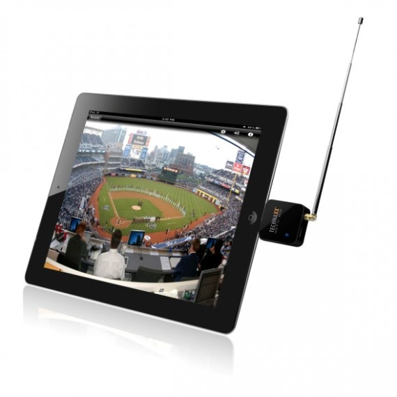

Scaricata l’app e connesso l’accessorio, dopo aver settato su “on” le impostazioni riguardanti la localizzazione, è possibile procedere in automatico alla ricerca dei canali trasmessi in Italia tramite digitale terrestre. A questo proposito occorre una precisazione: come accennato sopra, iDTV viene venduto insieme a due antenne; vi chiederete come funzionano!
La più piccola, quella estensibile, durante i test effettuati non è andata benissimo: all’interno di un’abitazione sita al piano terra, infatti, l’accessorio, attrezzato con essa, non è stato in grado di trovare alcun segnale. L’esito della ricerca è stato decisamente migliore in un’abitazione sita al sesto piano di un palazzo. In entrambi i casi, così come suggerito nelle istruzioni, ci si è posti vicino ad una finestra confidando di catturare un segnale migliore. Anche in questo secondo caso, però, pur essendo stati trovati 96 canali, al momento di visualizzarli audio e video presentavano spesso una diminuzione della qualità. Questa antennina, insomma, è più adatta all’uso all’aperto e mettendo in conto qualche calo di qualità, piuttosto che all’interno.
L’altra antenna, invece, ha dato risultati migliori. Innanzitutto, il numero dei canali è passato da 96 a 111, segno evidente della maggiore capacità di ricevere il segnale, ma ciò che ci ha piacevolmente colpito è il notevole miglioramento della riproduzione audio/video. Utilizzando tale antenna, infatti, i disturbi audio sono praticamente scomparsi, così come quelli video. Peraltro, per consentire di posizionarla al meglio ed ottimizzarne la ricezione, l’antenna dispone di un cavetto lungo circa 20-30 cm.
Come era agevole aspettarsi, però, iDTV da il meglio di se nel caso in cui venga attrezzato con l’antenna di casa. In questo caso, la ricezione del segnale audio/video è praticamente perfetta.

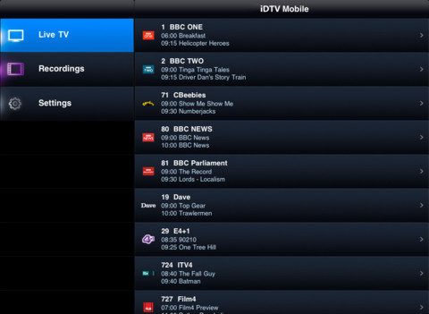

La grafica e l’interfaccia utente sono ben curate, coerenti con lo “stile” delle app per iOS e semplici da usare anche per i meno tecnologici: decisamente più intuitiva di tante altre interfacce usate dai ricevitori per il digitale terrestre destinati alle TV tradizionali e muniti di telecomando.
L’interfaccia, visualizzabile sia in orizzontale che in verticale, è suddivisa in due porzioni, una più stretta, posta sulla sinistra del display e l’altra più larga. In esse troviamo, rispettivamente, i comandi che consentono di accedere alle sezioni “TV in diretta”, “Registrazioni” ed “Impostazioni” e nell’altra, a seconda della sezione prescelta, il relativo contenuto: l’elenco dei canali disponibili, l’elenco delle registrazioni e le impostazioni inerenti i canali, il dispositivo e l’applicazione.
Come avete dedotto da quanto sopra, iDTV dispone della funzione di registrazione semplice (con possibilità di conservare le registrazioni fino ad 8 ore), ma anche della possibilità di mettere in pausa il programma che state visualizzando, con un buffer che potete regolare tra gli 11 secondi circa e i 76 minuti circa, a seconda dello spazio su disco che gli assegnate (da 5MB a 2 GB). Riguardo le funzioni, c’è anche da dire che l’accessorio e l’app supportano la commutazione audio ed i sottotitoli.
Per completare la descrizione dell’interfaccia grafica, diciamo che, naturalmente, una volta che avete selezionato con un “tap” il canale desiderato (riguardo il quale, peraltro, in elenco trovate le indicazioni del programma in corso, con relativa durata e di quello a venire), questo viene riprodotto a tutto schermo. Volendo, però, tramite i comandi presenti nella barra superiore della schermata di riproduzione, è possibile modificare le dimensioni del video, passando da “1X” a “16/9” o adattando l’immagine allo schermo.

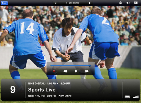

Durante la riproduzione, con un semplice tap in qualunque parte del display, viene visualizzata in sovrapposizione l’interfaccia comandi che comprende:
  • la barra superiore che permette di passare alla videata principale, di cambiare canale avanti ed indietro, oppure visualizzando l’elenco completo di quelli memorizzati, di regolare il volume dell’audio e le dimensioni del video;
  • il pop up centrale che permette di gestire la riproduzione in avanti ed indietro, di mettere in pausa oppure di avviare la riproduzione;
  • il pop up in basso che contiene le indicazioni riguardanti il canale selezionato, il relativo nome, nonché il nome del programma in corso con specificazione di ora di inizio e fine, nonché livello di carica dell’accessorio e potenza del segnale.
Segnaliamo anche la possibilità di passare da un canale all’altro (in avanti o in dietro) con un semplice quanto ormai familiare “swipe” verso destra o sinistra.
